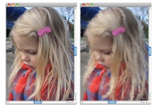

Même si vous n’avez aucune expérience en art numérique, le panneau Peinture automatique vous permet de créer des peintures à partir d’images numériques ou de photos numérisées. Il vous suffit de choisir une variante de style Traits intelligents et de laisser les fonctions Peinture au trait intelligent et Réglages intelligents accomplir leurs prouesses. Pour une plus grande maîtrise de la manière dont les traits interagissent avec la zone de travail, vous pouvez régler les paramètres de chaque trait. Même si les variantes de style Trait intelligent sont optimisées pour la peinture automatique, vous pouvez aussi utiliser la variante de style Duplicateur.
La fonction Peinture automatique applique des traits sur la zone de travail.
