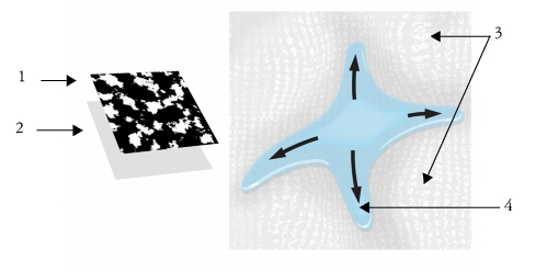

L'utilisation d'une carte de flux (1) avec la texture de papier (2) ajoute du relief à l'image et facilite le déplacement de l'eau. Les zones surélevées (3) de la carte de flux permettent de diriger le flux d'eau (4)

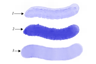

La variante de style Frange humide de la carte de flux est utilisée avec la texture de papier (1). Le même type de trait est utilisé avec la texture de papier et la carte de flux Gravier (2).

Traits réalisés en utilisant les variantes de style Carte de flux fondue (1), Frange bruyante de la carte de flux (2) et Frange humide de la carte de flux (3), et en sélectionnant la carte de flux Points fins.

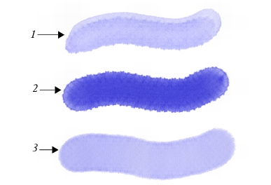

Traits réalisés en utilisant les variantes de style Carte de flux fondue (1), Frange bruyante de la carte de flux (2) et Frange humide de la carte de flux (3), et en sélectionnant la carte de flux Gravier.

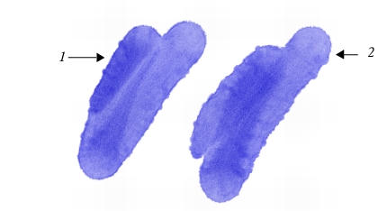

Si la valeur de la résistance au débit est faible, l'eau circule librement sur la zone de travail (1), si la résistance est élevée, la circulation est bloquée.
Traits réalisés en utilisant la variante de style Frange bruyante de la carte de flux définie sur la valeur 0 (1), 33 (2), 66 (3) et 100% (4), et en sélectionnant la carte de flux Nuages.

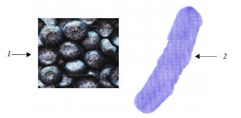

Une zone d'une image a été sélectionnée (1) pour créer une carte de flux (2).
