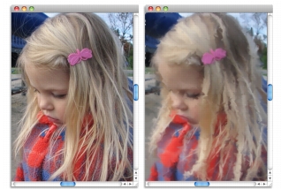

Applicare Autopittura alle fotografie
Il nuovo pannello Autopittura consente di creare dipinti a partire da immagini digitali o fotografie acquisite con scanner anche ai meno esperti di questa attività artistica. È sufficiente scegliere una variante dei Pennelli a tratto intelligente per ottenere gli effetti automatici di Pittura a tratto intelligente e Impostazioni intelligenti. Per disporre di maggiore controllo sulle modalità di interazione tra i tratti di pennello e il quadro, è possibile configurare le singole impostazioni del tratto. Per quanto le varianti di pennello a tratto intelligente siano ottimizzate per l'autopittura, è possibile usare qualsiasi variante dei pennelli Cloni.
Autopittura applica i tratti di pennello al quadro.
