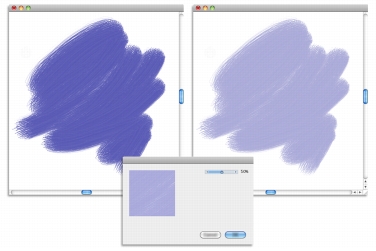

In questo esempio, è stato applicato un tratto di pennello al quadro (a sinistra) e successivamente è stata applicata una dissolvenza al tratto di pennello (a destra) utilizzando la finestra di dialogo Dissolvi (al centro).
