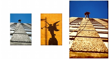

Un metodo utilizzabile per preparare una foto per la pittura (a sinistra) consiste nello scegliere un'immagine di origine (al centro) contenente i colori e le tonalità che si desidera utilizzare. Il colore e la tonalità dell'immagine di origine possono essere applicati alla foto per creare una pittura di sfondo (a destra).
