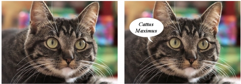

O texto vetorial, que é usado na maioria dos casos, é o tipo de texto mais versátil, pois permite editar caracteres do texto a qualquer momento. É possível, por exemplo, alterar as palavras, o tipo de fonte, o estilo e o alinhamento. Ao contrário do texto raster, o texto vetorial mantém a nitidez das bordas ao ser redimensionado. Para obter mais informações sobre objetos vetoriais, consulte Desenhar e editar objetos vetoriais.
Você pode adicionar texto às fotografias.
Ao usar ferramentas somente raster (como a ferramenta Deformação da malha) ou aplicar comandos somente raster (como um efeito), o texto vetorial é convertido em uma camada raster, não podendo mais ser editado como texto.

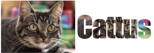

Seleção de texto
É possível criar uma seleção na forma de texto e editá-la como qualquer outra seleção. A seleção de texto pode ser usada para criar efeitos especiais, como o preenchimento de caracteres em uma seleção de texto que contenha uma imagem. Assim como o texto raster, não é possível editar um texto baseado em seleção. Para obter mais informações sobre seleções, consulte Trabalhar com seleções.
Você pode preencher o texto com uma imagem criando-o como uma seleção.
