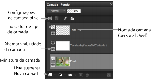

A paleta Camadas lista todas as camadas em uma imagem. A ordem das camadas na paleta é a ordem das camadas na imagem. A camada superior é listada primeiro, e a camada inferior é listada por último. Você pode alterar a ordem de empilhamento das camadas na paleta Camadas, dependendo dos tipos de camada.

A paleta Camadas
Você pode criar grupos de camadas para organizar a paleta Camadas. Você também pode vincular camadas ou grupos para que eles se movam juntos quando você usa a ferramenta Mover na imagem.
Por padrão, uma visualização em miniatura do conteúdo da camada aparece à esquerda do nome da camada. É possível definir o tamanho da miniatura ou desativar a miniatura. Por padrão, as configurações da camada ativa aparecem acima da visualização em miniatura mais acima, mas você pode modificar a aparência dessas configurações. Para obter mais informações sobre a alteração da aparência da paleta Camadas, consulte Para modificar a aparência da paleta Camadas.
A paleta Camadas exibe os nomes de camadas e grupos de camadas. É possível personalizar os nomes das camadas na paleta (consulte exemplos na ilustração acima). A paleta também indica os tipos de camadas (fundo, raster, vetorial, arte multimídia, máscara, ajuste, grupo, seleção ou seleção flutuante) e permite ativar ou desativar a visibilidade da camada. Se houver camadas demais para exibição na paleta de uma só vez, você pode usar as barras de rolagem no lado direito para mover a lista para cima ou para baixo.
A barra de ferramentas da paleta Camadas, posicionada ao longo da margem inferior da paleta, inclui controles de tarefas, como adição de novas camadas, agrupamento e exclusão de camadas, e fornece um botão de acesso rápido para as preferências de configuração.
Na parte superior da paleta Camadas, há configurações que permitem alterar a opacidade e os modos de mistura de camadas, vincular camadas ou bloquear sua transparência.
