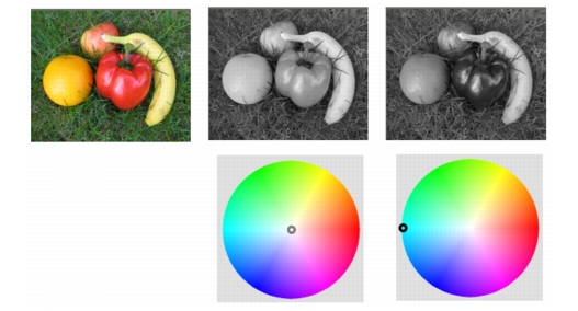

黑白胶片
可以模拟采用黑白胶片拍摄的照片效果。 要修改效果,可以应用各种各样的 RGB 值,还可以调整图像亮度和透明感。
通过在“黑白胶片”对话框中对“过滤器颜色”进行调整,可以营造出与原始照片(顶部最左边的图像)完全不同的效果。

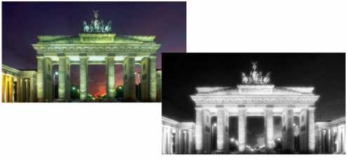

红外胶片
可以模拟采用黑白红外胶片和带红外滤镜的相机拍摄的照片效果。 要增强效果,可以调整胶片粒度和光晕的设置。
原始照片(左)和采用了红外胶片效果的相同照片(右)

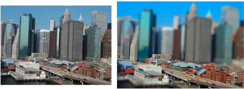

选择性对焦
您可以快速创建微缩景观效果(也称之为移轴效果),使照片中的场景看起来像微缩模型或玩具。 通过调整域深度(通常跨越指定的水平线)并增加照片的饱和度,可创建此效果。
城市场景(左图)转换为微缩模型(右图)。
您也可以使用“选择性对焦”为任意照片应用快速域深度效果。 有关域深度的常规信息,请参阅控制域深度

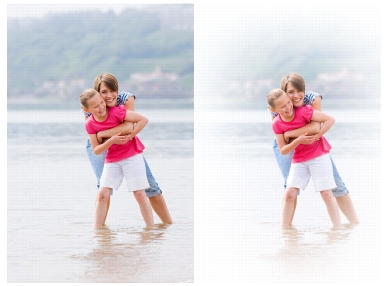

晕影
您可以消退照片的边缘以创建晕影效果。 您可以通过选择形状和颜色(明亮或阴暗)、调整模糊度、发光度和羽化度来控制边缘的外观。

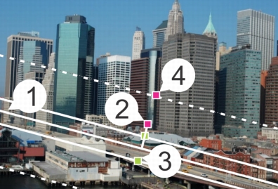

“之前”窗格中的交互元素: (1) 中心线(用于“平面选择工具”),(2) 旋转手柄,(3) 改变手柄大小,(4) 羽化手柄
