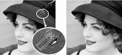

Platzieren Sie den Cursor direkt neben dem einen Ende des Bildfehlers, halten Sie die linke Maustaste gedrückt, und ziehen Sie einen Auswahlrahmen um den Bildfehler.
5
Lassen Sie die Maustaste los.
Der eingeschlossene Bereich wird durch die umgebenden Pixel ersetzt.
