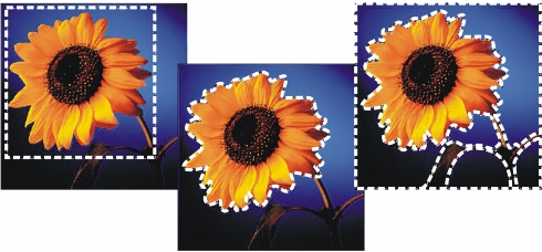

Puede crear una selección utilizando la herramienta Seleccionar área (izquierda), Selección a mano alzada (centro) o Varita mágica para seleccionar áreas específicas de color o de opacidad (derecha).
Puede realizar una selección con una herramienta y posteriormente cambiar a otra herramienta para añadir o eliminar partes de la selección. Si desea obtener más información, consulte Modificación de selecciones.
