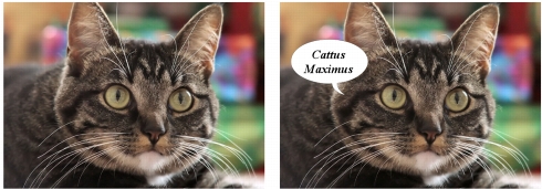

Texte vectoriel
Le texte vectoriel, utilisé dans la plupart des cas, est le type de texte le plus polyvalent car il est possible d’en modifier les caractères à tout moment. Par exemple, vous pouvez modifier les mots, la police, le style de caractères et l’alignement. Contrairement au texte raster, le texte vectoriel conserve des contours nets lorsque vous le redimensionnez. Pour plus d’informations sur les objets vectoriels, reportez-vous à la section Dessin et modification d’objets vectoriels.
Vous pouvez ajouter un texte à vos photos.

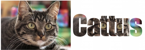

Sélection de texte
Il est possible de créer une sélection ayant la forme de texte et de la modifier comme toute autre sélection. Vous pouvez utiliser une sélection de texte pour créer des effets spéciaux ; vous pouvez par exemple remplir les caractères d’une sélection de texte avec une image. Comme pour le texte raster, il n’est pas possible de modifier une sélection basée sur du texte. Pour plus d’informations sur les sélections, reportez-vous à la section Utilisation des sélections.
Vous pouvez remplir du texte avec une image en créant le texte sous forme de sélection.
