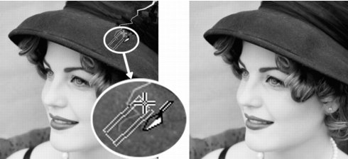

4
Placez le pointeur à l’une des extrémités de la rayure, maintenez enfoncé le bouton gauche de la souris et faites-la glisser sur la rayure pour définir une zone de sélection.
5
Relâchez le bouton de la souris.
La zone de sélection définie est remplacée par les pixels environnants.
