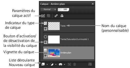

La palette Calques répertorie tous les calques de l’image. L’ordre des calques de la palette correspond à leur ordre de superposition dans l’image. Le calque du haut figure en premier, celui du bas en dernier. Vous pouvez modifier l’ordre de superposition des calques de la palette Calques, en fonction des types de calques.
Pour plus d’informations sur les différents types de calques, reportez-vous à la section Présentation des calques.
La palette Calques
Vous pouvez créer des groupes de calques afin d’organiser la palette Calques. Vous pouvez également lier des calques ou des groupes pour les déplacer simultanément lorsque vous utilisez l’outil Déplacer dans l’image.
Par défaut, une vignette du contenu du calque s’affiche à gauche du nom du calque. Vous pouvez définir la taille de la vignette ou la masquer. Les paramètres du calque actif s’affichent par défaut au-dessus de la vignette du haut, mais vous pouvez modifier cet emplacement. Pour plus d’informations sur la modification de l’aspect de la palette Calques, reportez-vous à la section Pour modifier l’aspect de la palette Calques.
La palette Calques affiche le nom des calques et des groupes. Vous pouvez personnaliser le nom des calques de la palette (cf. exemple de l’illustration ci-dessus). Elle indique également les types de calques (arrière-plan, raster, vectoriel, outil d’art, masque, réglage, groupe, sélection ou sélection flottante) et vous permet d’activer ou de désactiver sa visibilité. Si la palette ne peut pas afficher tous les calques simultanément, vous pouvez utiliser les barres de défilement sur la droite pour parcourir la liste de calques.
La barre d’outils de la palette Calques se trouve le long du bord inférieur de la palette et inclut des commandes qui permettent d’accomplir plusieurs tâches telles que l’ajout de nouveaux calques, le regroupement et la suppression de calques. Elle fournit également un bouton d’accès rapide pour la définition des préférences.
En haut de la palette Calques, des commandes vous permettent de modifier l’opacité et le mode de mélange des calques, de lier des calques ou de verrouiller leur transparence.
