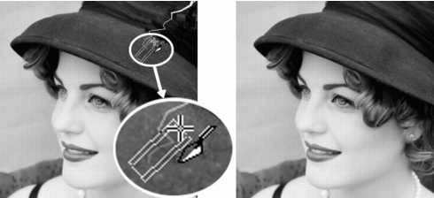

Op het palet Lagen selecteert u de laag met het gebied dat u wilt verwijderen.
Selecteer het gereedschap Krasjes verwijderen op de werkbalk Gereedschappen.
Kies een van de volgende opties op het palet Gereedschapsopties om de vorm van het gereedschap Krasjes verwijderen te definiëren:
vierkante rand — corrigeert krasjes die loodrecht op de objectranden staan, zich in een open gebied bevinden of een uniforme kleur hebben
afgeschuinde rand — corrigeert krasjes die in een hoek op de objectranden staan
4
Plaats de aanwijzer net buiten het krasje aan het ene uiteinde, houd de linkermuisknop ingedrukt en sleep het selectievak over het krasje.
5
Laat de muisknop los.
Het ingesloten gebied wordt vervangen met de omliggende pixels.
