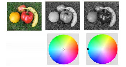

Film czarno-biały
Umożliwia symulowanie zdjęcia wykonanego na czarno-białym filmie. W celu zmodyfikowania efektu można zastosować szeroką gamę wartości RGB, a także dostosować jaskrawość i wyrazistość.
Ustawiając kolor filtru w oknie dialogowym Film czarno-biały, można uzyskiwać bardzo różne wyniki na podstawie jednego oryginalnego zdjęcia (pierwsze zdjęcie po lewej w górnym rzędzie).

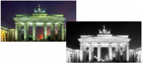

Film w podczerwieni
Umożliwia symulowanie zdjęcia wykonanego na filmie czarno-białym czułym na podczerwień lub przy stosowaniu filtru przepuszczającego podczerwień założonego na obiektyw aparatu. Aby uwydatnić efekt, można dostosować ustawienia ziarna filmu i odbłysku.
Zdjęcie oryginalne (z lewej) i to samo zdjęcie po zastosowaniu efektu Film w podczerwieni (z prawej)

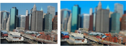

Ostrość selektywna
Ta opcja umożliwia szybkie uzyskanie efektu miniatury (znanego także jako efekt pokłon-przesuw), dzięki któremu scena będzie przypominać miniaturowy model lub zabawkę. Wrażenie jest tworzone przez dopasowanie głębi ostrości, zwykle w poprzek określonej linii horyzontu, i zwiększenie nasycenia zdjęcia.
Sceneria miejska (po lewej) zostaje przekształcona w miniaturowy model (po prawej).
Przy użyciu funkcji Ostrość selektywna można również zastosować efekt małej głębi ostrości do dowolnego zdjęcia. Ogólne informacje na temat głębi ostrości można znaleźć w części Kontrolowanie głębi ostrości.
Porada fotograficzna: Zwykle najlepiej do zastosowania efektu miniatury nadają się zdjęcia zrobione z wysokiej perspektywy.

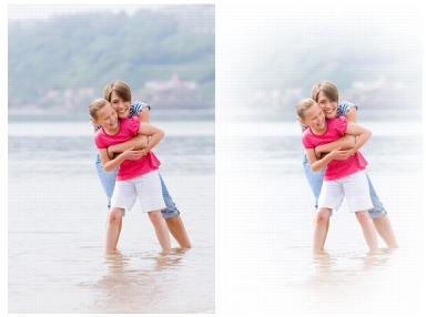

Winietowanie
Efekt winietowania uzyskuje się przez zastosowanie zanikania krawędzi do zdjęcia. O końcowym wyglądzie krawędzi można decydować, wybierając kształt i kolor (jasne lub ciemne) i dopasowując stopień rozmycia, poświaty i wtapiania.
Aby zastosować efekt czarno-białego filmu
Obszar roboczy Edycja
Wybierz kolejno opcje Efekty } Efekty fotograficzne } Film czarno-biały.
Zostanie wyświetlone okno dialogowe Film czarno-biały.
Zmodyfikuj ustawienia i kliknij przycisk OK.
Można również
Dopasować kolor filtra RGB
W obszarze Kolor filtru, klikając lub przeciągając myszą w obszarze widma kolorów, ustaw kolor filtru RGB.
Wartości Czerwony, Zielony i Niebieski oraz panel Po zostaną zaktualizowane.
Symulować zrobienie zdjęcia bez filtru
W obszarze Kolor filtru przestaw filtr na środek widma kolorów albo kliknij przycisk Zresetuj do ustawień domyślnych znajdujący się pod panelem Po.
Użyć automatycznego ustawienia filtru
W obszarze Kolor filtru kliknij przycisk Sugeruj kolor.
Ustawić ogólną jaskrawość
W obszarze Dopasowania przeciągnij suwak Jaskrawość albo wpisz lub ustaw wartość w polu.
Ustawić ogólną wyrazistość
W obszarze Dopasowania przeciągnij suwak Wyrazistość albo wpisz lub ustaw wartość w polu.
Aby zastosować efekt Film w podczerwieni
Wybierz kolejno opcje Efekty } Efekty fotograficzne } Film w podczerwieni.
Zostanie wyświetlone okno dialogowe Film w podczerwieni.
Wpisz lub ustaw wartość w polu Siła, aby określić ogólną siłę efektu podczerwieni.
Przy wyższych ustawieniach odcienie zielonego są jaśniejsze, a odcienie niebieskiego – ciemniejsze. Ustawienie wartości na 0 powoduje utworzenie obrazka w skali szarości.
Wpisz lub ustaw wartość w polu Odbłysk, aby zastosować efekt halo do jaśniejszych obszarów na zdjęciu.
Przy wyższych ustawieniach efekt halo jest silniejszy, a krawędzie na całym zdjęciu są łagodniejsze. Niższe ustawienia powodują zmniejszenie efektu halo.
Wpisz lub ustaw wartość większą od 0 w polu Ziarno, aby dodać bardziej realistyczną ziarnistość do zdjęcia w podczerwieni.
Kliknij przycisk OK.

Aby zastosować efekt miniatury przy użyciu funkcji Ostrość selektywna
Wybierz kolejno opcje Efekty } Efekty fotograficzne } Ostrość selektywna.
Zostanie wyświetlone okno dialogowe Ostrość selektywna. Zmaksymalizowanie okna dialogowego spowoduje powiększenie paneli Przed i Po w obszarze podglądu.
W polu Obszar ostrości kliknij jedno z następujących narzędzi:
Narzędzie Zaznaczenie planarne — domyślne narzędzie do ustawiania obszaru liniowego ostrości. Jest ono skuteczne w ustawianiu obszaru ostrości wzdłuż drogi, mostu lub innego elementu liniowego, który nie jest równoległy do żadnej krawędzi zdjęcia.
Narzędzie Zaznaczenie półplanarne — umożliwia ustawienie obszaru ostrości wzdłuż krawędzi zdjęcia.
Narzędzie Zaznaczenie promieniowe — domyślne narzędzie do ustawiania obszaru liniowego ostrości.
W panelu Przed w obszarze podglądu, gdy wskaźnik zmieni się w kursor przenoszenia , przeciągnij obszar ostrości w żądane miejsce.
Przeciągnij uchwyt obrotu (pole na końcu krótkiej linii) aby obrócić obszar ostrości.
Przeciągnij uchwyt zmiany rozmiaru (na liniach ciągłych), aby ustawić krawędzie dla obszaru ostrości.
Dostrój rezultat, przeciągając dowolny z następujących suwaków:
Stopień rozmywania — określa stopień rozmycia poza obszarem ostrości.
Wtapianie krawędzi — określa miękkość przejścia między obszarem ostrym i rozmytym. Wtapianie można również dopasować interaktywnie, przeciągając uchwyt wtapiania (na liniach przerywanych) na panelu Przed.
Nasycenie — określa intensywność kolorów na zdjęciu. Zwiększenie nasycenia pozwala naśladować żywe kolory używane do malowania modeli i zabawek.

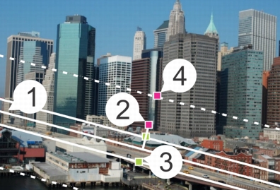

Elementy interaktywne na panelu Przed: (1) Linia środkowa (Narzędzie Zaznaczenie promieniowe), (2) Uchwyt obrotu, (3) Uchwyt zmiany rozmiaru, (4) Uchwyt wtapiania
Przy użyciu funkcji Ostrość selektywna można zastosować efekt małej głębi ostrości. Należy tylko dopasować ustawienia, aby uzyskać naturalny wygląd.
Aby zastosować efekt Winietowanie
Kliknij kolejno opcje Efekty } Efekty fotograficzne } Winietowanie.
W polu Obszar ostrości wybierz narzędzie zaznaczania i przeciągnij na panelu Przed, aby ustawić krawędź dla efektu.
Przeciągnij suwak Ciemny/Jasny, aby ustawić kolor krawędzi.
Rozproszony blask — dodaje efekt świetlistości i zmiękczenia detali na całym zdjęciu.
Wtapianie krawędzi — określa miękkość przejścia między obszarem ostrym i krawędzią.
