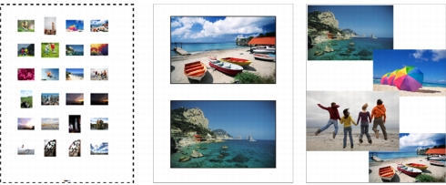

Corel PaintShop Pro umożliwia drukowanie obrazków na wiele sposobów. Wydruk możliwy jest z poziomu obszarów roboczych Zarządzanie, Edycja i Dopasowanie. Można użyć szablonu lub niestandardowego układu, aby dostosować rozmiar i układ wydruku do własnych potrzeb.
Można drukować stykówki (po lewej), drukować zdjęcie w rozmiarze standardowym (w środku), lub tworzyć niestandardowe układy wydruku (po prawej).
