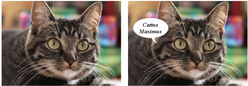

Векторный текст
Векторный текст, который используется в большинстве случаев, является наиболее универсальным типом, так как позволяет редактировать текстовые символы в любое время. Например, можно изменять слова, тип шрифта, стиль и выравнивание. В отличие от растрового, векторный текст сохраняет четкие резкие края в случае изменения его размера. Для получения дополнительных сведений о векторных объектах см. раздел Рисование и редактирование векторных объектов.
Можно добавить текст на фотографии.
Когда применяются инструменты (например, «Деформация по сетке») или команды (например, при создании эффектов), действующие только для растровых данных, векторный текст преобразуется в растровый слой и становится недоступным для редактирования в качестве текста.

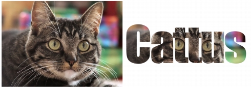

Выделенный текстовый элемент
Можно создать выделенный элемент в форме текста и отредактировать его, как любые другие выделенные элементы. Можно использовать выделенный текстовый элемент для создания специальных эффектов; например, можно использовать изображение для заливки символов выделенного текстового элемента. Аналогично растровому тексту, текст в виде выделенного элемента нельзя отредактировать. Для получения дополнительных сведений о выделенных элементах см. раздел Работа с выделенными элементами.
Выполнить заливку текста изображением можно, создав текст в качестве выделенного элемента.
