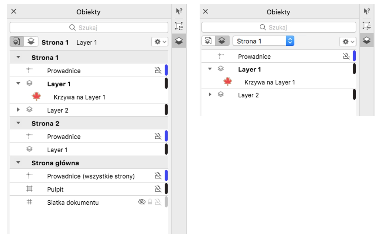

Widoki w oknie dokowanym inspektora Obiekty pozwalają na wyświetlanie komponentów Twojego dokumentu na różne sposoby. Należy wybrać widok dostosowany do złożoności dokumentu i wykonywanego zadania. Na przykład w przypadku długiego, wielostronicowego dokumentu można wybrać widok zawierający tylko strony, co ułatwia poruszanie się po dokumencie dzięki wyświetlaniu pojedynczych stron. Widok Warstwy i obiekty pozwala przeglądać i zmieniać kolejność wszystkich warstw wpływających na wybraną stronę.
Dostępne widoki: Strony, Warstwy i Obiekty (po lewej); Warstwy i Obiekty (prawy górny róg); Strony (u dołu po prawej)

Aby wyświetlać strony, warstwy i obiekty w inspektorze Obiekty
Na poczatek
1 Jeżeli inspektora Obiekty nie jest otwarte, kliknij Obiekt Obiekty.
2 Wykonaj zadanie opisane w poniższej tabeli.
Aby
Wykonaj następujące czynności
Wyświetlić strony
Kliknij przycisk Widok stron .
Wyświetl wszystkie warstwy i obiekty na stronie
Kliknij przycisk Widok warstw i obiektów . Wybierz stronę z pola listy Wybierz stronę.
Wyświetlić wszystkie warstwy i obiekty na wszystkich stronach
Kliknij przycisk Widok stron, warstw i obiektów .
Wyświetl zaznaczone obiekty w inspektorze Obiekty.
Kliknij przycisk Opcje , a następnie polecenie Rozwiń, aby pokazać zaznaczenie.
Zaznacz warstwy główne na każdej stronie w inspektorze Obiekty.
Kliknij przycisk Opcje po czym kliknij opcję Pokaż warstwy główne na stronach.
