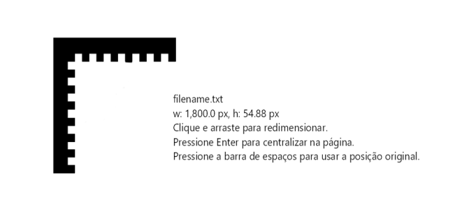

O cursor de importação de texto permite que você posicione o texto na página de desenhos.

7 Siga um dos procedimentos abaixo:
Posicione o cursor de importação na página de desenho e clique.
Clique e arraste a página de desenho para definir o tamanho da moldura de texto.
Pressione a Barra de espaço para colocar o texto importado no local padrão.
