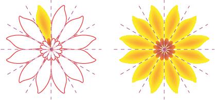

Durante la modifica di un gruppo di simmetria, è possibile visualizzare solo l'anteprima del contorno delle copie dell'oggetto per un rendering più veloce. Questa visualizzazione semplifica l'identificazione degli oggetti primari. È possibile anche visualizzare l'anteprima delle copie dell'oggetto come oggetti completi con gli stessi riempimenti, contorni ed effetti applicati agli oggetti primari. È possibile attivare/disattivare velocemente le due modalità di anteprima. Per valutare i risultati con più facilità, è possibile anche nascondere le linee di simmetria.
Anteprima delle copie dell'oggetto come contorni (a sinistra) e oggetti completi (a destra)
