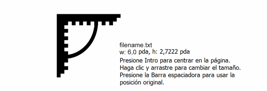

El cursor de importación de texto le permite colocar texto en la página de dibujo.
