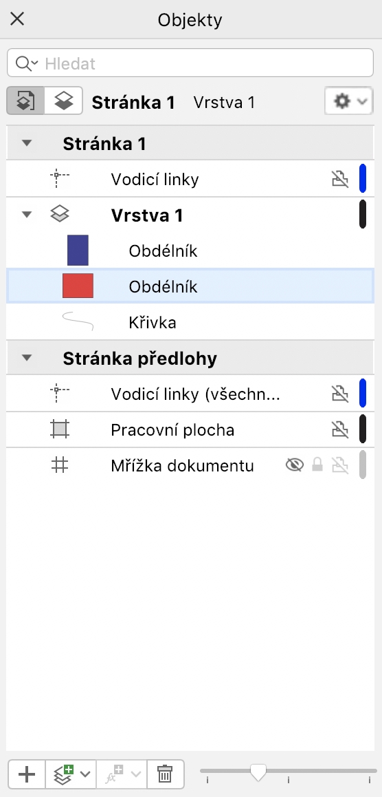

Ikony vpravo od názvu vrstvy umožňují změnit vlastnosti vrstvy.
Vrstvy v kresbě můžete zobrazit nebo skrýt. Skrytí vrstvy umožňuje identifikaci a úpravy objektů na jiných vrstvách. Zároveň zkracuje dobu nutnou k překreslení obrazovky po úpravě kresby.
Nastavením vlastností tisku a exportu vrstvy můžete určit, zda bude vrstva zobrazena v tištěné nebo uložena v exportované kresbě. Povšimněte si, že pokud jsou povoleny vlastnosti tisku a exportu, skryté vrstvy se zobrazí ve finálním výstupu. Vrstvu Mřížka dokumentu není možné tisknout ani exportovat.
Můžete povolit úpravy objektů ve všech vrstvách nebo omezit úpravy tak, aby bylo možné upravovat pouze objekty v aktivní vrstvě. Vrstvu můžete také zamknout, abyste zabránili náhodným změnám v ní obsažených objektů. Když zamknete vrstvu, nemůžete objekty v dané vrstvě vybrat ani upravit.
Vrstvy můžete přejmenovat, chcete-li označit jejich obsah, umístění v pořadí překrývání nebo jejich vztah k ostatním vrstvám.
Barvu vrstvy můžete změnit tak, aby se objekty v dané vrstvě zobrazovaly v drátěném modelu v barvě vrstvy. Pokud například umístíte různé součásti architektonického plánu (rozvody vody, elektřiny a nosné součásti) do různých vrstev, pomocí barvy vrstvy můžete rychle rozpoznat, ke které součásti daný objekt patří. Další informace o drátěném modelu najdete v části Režimy zobrazení.

1 Pokud není inspektor Objekty otevřen, klikněte na možnost Objekt Objekty.
2 Přejděte na název vrstvy a klikněte na ikonu oka .
Chcete-li zobrazit vrstvu, klikněte na ikonu oka.
Objekty ve skryté vrstvě budou vytištěny i exportovány, pokud není zakázán také tisk a export vrstvy. Další informace naleznete v tématu Postup při povolení nebo zakázání tisku a exportu vrstvy.
Vrstvu lze také zobrazit nebo skrýt kliknutím se stisknutou klávesou Ctrl na vrstvu v inspektoru Objekty a pak kliknutím na tlačítko Zobrazit nebo Skrýt.
