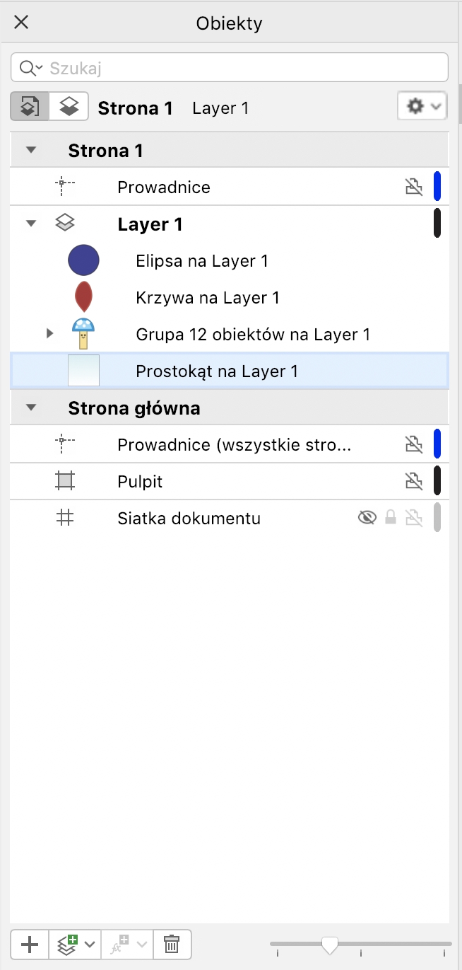

Ikony po prawej stronie nazwy warstwy umożliwiają zmianę właściwości warstwy.

1 Jeżeli inspektora Obiekty nie jest otwarte, kliknij Obiekt Obiekty.
2 Wskaż nazwę warstwy i kliknij ikonę oka .
Aby wyświetlić warstwę, kliknij ikonę oka.
2 Kliknij ikonę drukarki obok nazwy warstwy.
2 W inspektorze Obiekty kliknij nazwę warstwy, którą chcesz edytować.

Zablokować lub odblokować warstwę
Kliknij nazwę warstwy przytrzymując klawisz Control, a następnie kliknij polecenie Zablokuj. Aby odblokować warstwę, kliknij ikonę kłódki obok nazwy warstwy.
