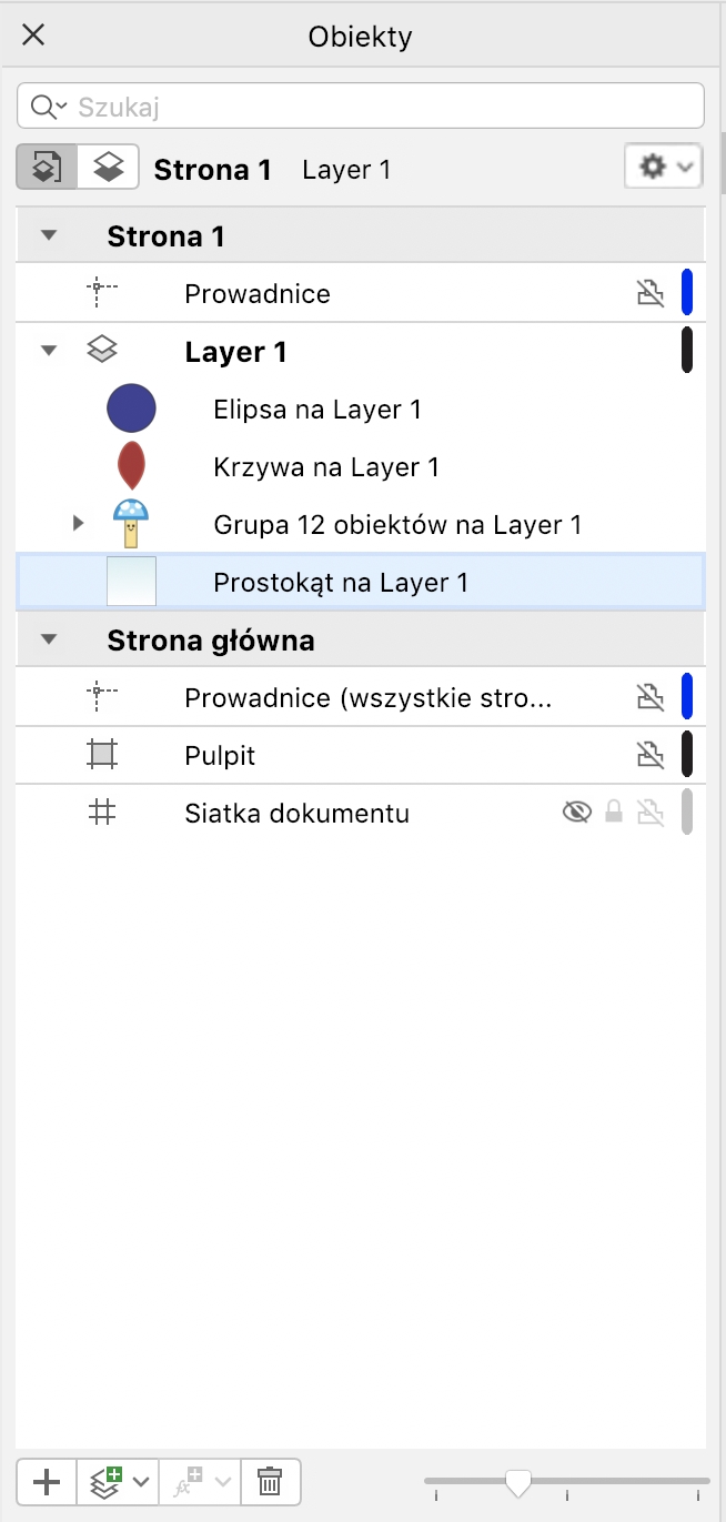

W inspektorze Obiekty wyświetlana jest domyślna struktura warstwy. Nazwy aktywnej strony i warstwy są wyświetlane w górnej części.

Każdy utworzony plik zawiera stronę domyślną (Strona 1) i Stronę główną. Strona domyślna zawiera następujące warstwy:
• Prowadnice — przechowuje właściwe dla strony (lokalne) prowadnice. Wszystkie obiekty umieszczone na warstwie Prowadnice są wyświetlane jako same kontury, które pełnią funkcję prowadnic.
• Warstwa 1 — oznacza domyślną warstwę lokalną. Do tej warstwy dodawane są obiekty rysowane na stronie, o ile nie zostanie wybrana inna warstwa.
Strona główna jest stroną wirtualną zawierającą informacje stosowane w przypadku wszystkich stron dokumentu. Do strony głównej można dodać dowolną liczbę warstw zawierających następujące elementy: nagłówki, stopki lub tła statyczne. Warstwy domyślnie zawarte na stronie głównej:
• Prowadnice (wszystkie strony) — zawiera prowadnice używane na wszystkich stronach dokumentu. Wszystkie obiekty umieszczone na warstwie Prowadnice są wyświetlane jako same kontury, które pełnią funkcję prowadnic.
• Pulpit — zawiera obiekty znajdujące się poza obramowaniem strony rysunku. Ta warstwa umożliwia przechowywanie obiektów, które można później zawrzeć w rysunku.
• Siatka dokumentu — zawiera siatkę dokumentu używaną na wszystkich stronach dokumentu. Siatka dokumentu zawsze stanowi warstwę spodnią.
Nie można usunąć ani skopiować warstw domyślnych znajdujących się na stronie głównej.

Przed użyciem warstwy w rysunku musisz ją uaktywnić, klikając jej nazwę w inspektorze Obiekty. Po utworzeniu rysunku aktywna jest domyślna warstwa (Warstwa 1).
