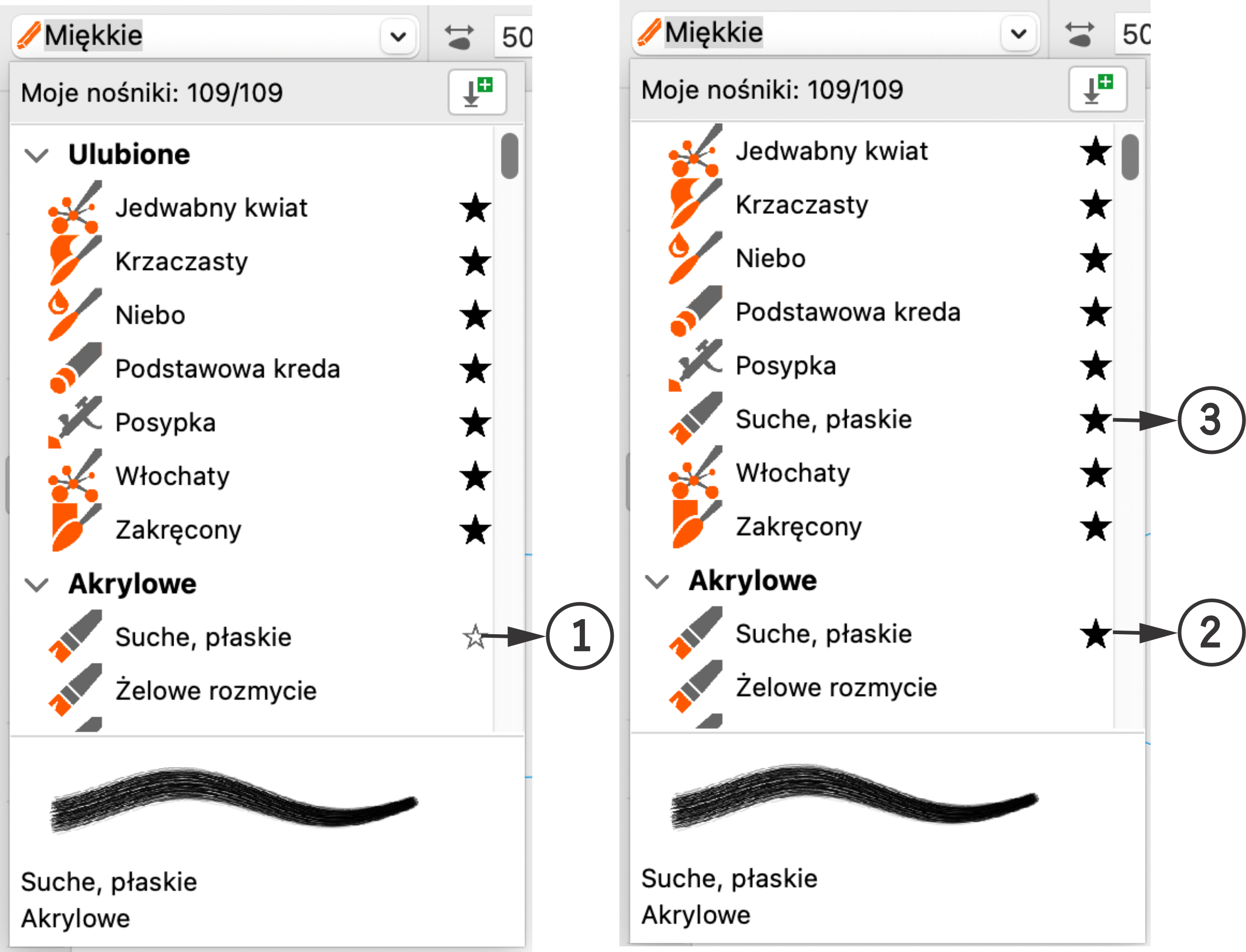

Możesz teraz tworzyć spersonalizowaną listę ulubionych pędzli i uzyskiwać do nich natychmiastowy dostęp w kategorii Ulubione w górnej części narzędzia do wybierania Pędzel, oszczędzając czas i eliminując konieczność przewijania całej listy. Dzięki ulepszonemu narzędziu do wybierania Pędzel kolekcja pędzli pozostaje uporządkowana, a najczęściej używane pędzle są na wyciągnięcie ręki, co nie tylko usprawnia proces twórczy, ale także usprawnia przepływ pracy, zwiększając ogólną produktywność.
Wybrany pędzel (1) zostanie oznaczony jako ulubiony (2) i dodany do kategorii Ulubione (3).
Więcej informacji na temat ulubionych pędzli można znaleźć w sekcji Aby oznaczyć pędzel jako ulubiony.

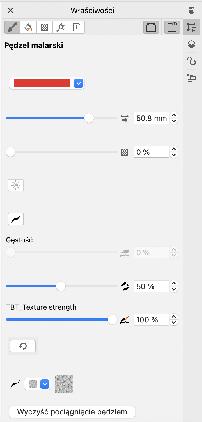

Zapewniając płynną obsługę wszystkich narzędzi i funkcji w aplikacji, nowa karta Pędzel malarski w inspektorze Właściwości wprowadza intuicyjny interfejs do precyzyjnego dostosowywania właściwości pędzla. Rozszerzona przestrzeń i przemyślany układ umożliwiają szybkie modyfikacje i eksperymenty, uzupełniając istniejące elementy sterujące na pasku właściwości. Integrując kartę Pędzel malarski z przepływem pracy można usprawnić proces twórczy, łatwo i wydajnie uzyskując precyzyjne dostosowywanie pociągnięć pędzlem.
Karta Pędzel malarski w inspektorze Właściwości
