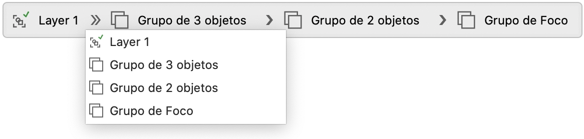

Quando você ativa o modo de Foco, uma barra de ferramentas flutuante aparece no canto superior esquerdo da janela de desenho exibindo o local do objeto focado na hierarquia do design. Usando os controles de trilha na barra de ferramentas flutuante, é possível mudar o foco para outras partes do design sem abrir o inspetor Objetos.

A barra de ferramentas do modo de Foco aparece quando você coloca um elemento de design em foco. Ela exibe a posição do objeto em foco na hierarquia de design, permite que você mude o foco para outros elementos de design e saia do modo de Foco.
