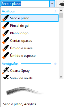

Comece sua experiência de desenho selecionando o Pincel com efeito de pintura na caixa de ferramentas, abra o Seletor de pincel na barra de propriedades e mergulhe na rica variedade de estilos de pincel disponíveis na biblioteca de pincéis do CorelDRAW.
Passar o mouse sobre um estilo no Seletor de pincéis exibe uma visualização das caraterísticas do traçado, como forma, textura e transparência.
