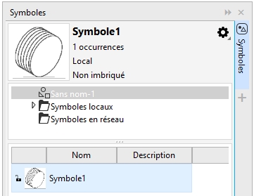

Vous pouvez accéder à un nouveau symbole en sélectionnant le document actif (Sans titre 1) dans le menu fixe Symboles.

1 Dans le menu fixe Symboles, cliquez sur le document actif et sélectionnez un symbole dans la liste Symboles.

Dans la liste Symboles, les symboles locaux apparaissent avec des icônes en forme de cadenas ouvert, indiquant qu’ils peuvent être modifiés et renommés dans le dessin.
