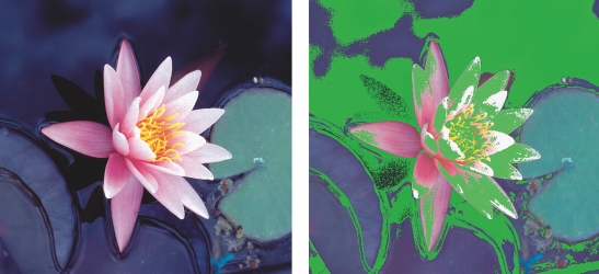

Чтобы смоделировать цвета, которые будут получены при выводе на устройстве, необходимо выбрать цветовой профиль устройства. Поскольку цветовые пространства документа и устройства различны, некоторые цвета документа могут не иметь соответствующих им цветов в гамме цветового пространства устройства. Можно включить предупреждение о гамме, что позволит увидеть на экране цвета, которые не будут точно воспроизведены устройством. Когда предупреждение о гамме включено, в наложении будут выделены все цвета вне гаммы для моделируемого устройства. Можно изменить цвет наложения вне гаммы или увеличить его прозрачность, чтобы стали видны цвета, расположенные ниже.
В предупреждении о гамме выделяются цвета, которые не могут быть точно воспроизведены принтером или монитором.
