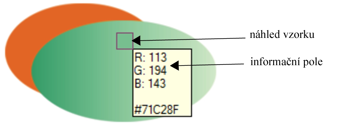

V okně obrázku je k nástroji Kapátko připojena ukázka vzorku spolu s informačním polem obsahujícím hodnoty složek barevného modelu. Při nabírání barvy modelu RGB obsahuje informační pole také hexadecimální hodnotu barvy.
