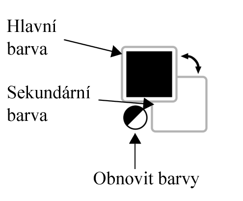

Oblast nastavení barev
V oblasti nastavení barev můžete zobrazit vybrané hlavní a sekundární barvy, můžete zde také vybrat nové barvy. Hlavní barvu používají všechny nástroje malby. Je také použita jako výchozí barva pro psaní textu. Sekundární barva se objeví při vymazání oblastí pozadí nástrojem Guma.

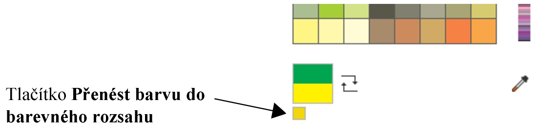

Barvy mimo barevný rozsah
Vyberete-li barvu, která se nachází mimo barevný rozsah tiskárny, aplikace Corel PHOTO-PAINT vám umožní její náhradu podobnou barvou v barevném rozsahu tiskárny.
Postup při výběru barvy pomocí oblasti nastavení barev
Zp t nahoru
1 V oblasti nastavení barev v okně nástrojů dvakrát klikněte na jednu z následujících položek:
Vzorek Hlavní barva
Vzorek Sekundární barva
2 Posunutím jezdce barev nastavte rozsah barev zobrazených v oblasti pro výběr barev.
3 V oblasti pro výběr barev klikněte na požadovanou barvu.
Další možnosti
Obnovení výchozích barev vzorků
Klikněte na ikonu Obnovit barvu . Hlavní barva se změní zpět na černou barvu a sekundární barva se změní zpět na bílou barvu.
Záměna hlavní a sekundární barvy
Klikněte na šipku v pravém horním rohu oblasti nastavení barev.

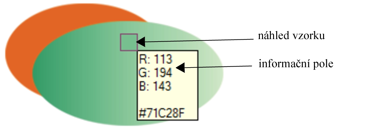

Postup při nabírání barvy
Zp t nahoru
1 Klikněte na nástroj Kapátko .
2 Kliknutím na obrázek vyberte hlavní barvu.
Výchozí velikost vzorku je 1 pixel.
Další možnosti
Zvětšení velikosti vzorku
Klikněte na tlačítko 3 × 3 na panelu vlastností.
Další zvětšení velikosti vzorku pro obrázky s vysokým rozlišením
Klikněte na tlačítko 5 × 5 na panelu vlastností.
Nabrání barvy z vybrané oblasti
Klikněte na tlačítko Výběr vzorku na panelu vlastností a tažením kurzorem v okně obrázku vyberte požadovanou oblast.
Výběr sekundární barvy
Stiskněte Ctrl a klikněte na obrázek.
Výběr barvy výplně
Klikněte pravým tlačítkem myši na obrázek.
V okně obrázku je k nástroji Kapátko připojena ukázka vzorku spolu s informačním polem obsahujícím hodnoty složek barevného modelu. Při nabírání barvy modelu RGB obsahuje informační pole také hexadecimální hodnotu barvy.
Nástroj Kapátkolze také vyvolat stisknutím klávesy O. Stisknutím klávesy Mezerník se vrátíte zpět k předchozímu vybranému nástroji.
Prostřednictvím ukotvitelného panelu Informace o obrázku můžete zobrazit hodnoty složek barevného modelu pro pixel obrázku, jako jsou červené, zelené a modré složky pixelu obrázku RGB, nebo jeho hexadecimální barevnou hodnotu. Pokud ukotvitelný panel Informace o obrázku není otevřen, klikněte na příkaz Okno Ukotvitelné panely Informace.

Záměna barvy mimo barevný rozsah za reprodukovatelnou barvu
Zp t nahoru
Vzorek Hlavní barva
2 Vyberte barvu.
3 Jestliže barva leží mimo barevný rozsah, zobrazí se tlačítko Přenést barvu do barevného rozsahu, které zobrazuje barvu podobnou nově vybrané, která ovšem leží v barevném rozsahu. Klikněte na toto tlačítko.
Tím dojde k záměně barev a tlačítko Přenést barvu do barevného rozsahu zmizí.
