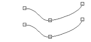

パス - オブジェクトのすべての輪郭を含みます。パスのプロパティは、オブジェクトのプロパティによって制御されます。パスの向きは、ポイントの開始位置から終了位置への方向です。開始点と終了点が同じの一部のパスは閉じられます。 |
閉じているパスの例
開いているバスの例

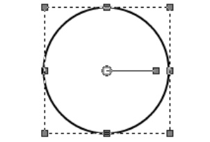

輪郭 - 少なくとも 1 つの線分を含みます。開いている輪郭も、閉じている輪郭もあります。輪郭のプロパティのいくつかは、オブジェクトのプロパティによって決定します (例 : 線のスタイル、塗りつぶす色、アンチエイリアス)。 |
輪郭の例
