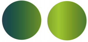

グラデーションの配置を左から右 (左) および右から左 (右) に設定した例

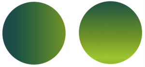

グラデーションの角度を垂直 (左) および水平 (右) に設定した例
