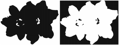

保護されている領域のサイズ、シェイプ、または不透明度を変更することにより、チャンネルを編集できます。この領域は、最終的に選択範囲の保護された領域になります。チャンネルに対して行った変更は、選択範囲として読み込むまで、イメージに直接影響しません。詳しくは、アルファチャンネルから選択範囲を読み込むには.を参照してください。
変更を適用するには、ブラシを選択し、チャンネルに変更をペイントします。
この例では、いくつかの保護されていない遊離領域がチャンネルにあります (左)。遊離領域は黒のブラシストロークを適用することにより、保護領域に変換されます (右)。
