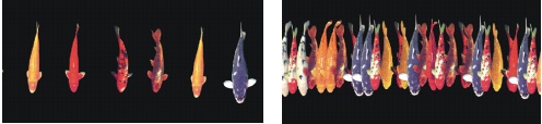

您可以缩放图像喷管所应用的图像元素的大小。设置为 100% 时,图像大小将与喷嘴文件中的大小相同。
"间距"滑块控制图像的间距。显示的设置是 85%(左图)和 20%(右图)。
因为间距是根据画笔的直径而定,"大小"设置也会影响图像的间距。例如,增加画笔大小将增加喷管所应用图像的间距。
"最小大小"滑块也会影响图像喷管所应用的图像的大小。设置为画笔压力或方向时,"最小大小"设置决定所应用的图像大小的变化范围。有关详细信息,请参阅"间距"控制项和"大小"控制项.
