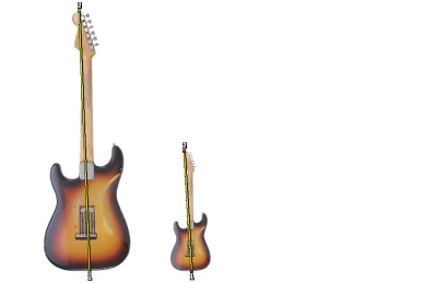

"旋转,缩放 2P"可让您将取样区域围绕旋转中心进行旋转,并将其大小调整为原始大小的某个百分比。"旋转,缩放 2P"使用两个参考点。
"缩放 2P"可让您将取样区域大小调整为原始大小的某个百分比。"缩放 2P"使用两个参考点。

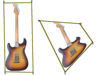

"双线性 4P"可让您不按比例延展或弯曲取样区域。此外,您还可以拼接克隆源。"双线性 4P"使用四个参考点。

| 缩放取样源 |
| 1 | 单击工具箱中的"克隆工具" |
| 2 | 单击"画笔选择器"栏上的"画笔选择器"。 |
| 3 | 在"画笔库"面板中,单击"x缩放 2P"画笔变体。 |
| 选择"x缩放 2P"画笔变体时,系统将自动选择"克隆"画笔控制面板中的"缩放 (2)"克隆类型。 |
| 4 | 按住 Option (Mac OS) 或 Alt (Windows),然后单击图像以设置两个取样参考点。 |
| 5 | 按住 Option + Shift (Mac OS) 或 Alt + Shift (Windows),然后单击以设置两个目标参考点。 |
| 两个目标点和两个源点之间的相对距离决定了应用到取样的缩放量。例如,如果两个目标点之间的线段长度大于两个源点之间的线段长度,则取样将放大。相反,如果两个目标点之间的线段长度小于两个源点之间的线段长度,则取样将缩小。 |
| 6 | 将画笔笔触应用到目标区域。 |
| 通过单击"颜色"面板中的"克隆颜色"按钮 |
要获得最佳缩放结果,请在您要取样的对象的外部边缘设置取样参考点,以更好地描绘其大小。这样可以确保对象按比例缩放。

| 3 | 在"画笔库"面板中,单击"x双线性 4P"画笔变体。 |
| 选择"x双线性 4P"画笔变体时,系统将自动选择"克隆"画笔控制面板中的"x双线性 4P"克隆类型。 |
| 4 | 按住 Option (Mac OS) 或 Alt (Windows),然后单击以设置四个取样参考点。 |
| 5 | 按住 Option + Shift (Mac OS) 或 Alt + Shift (Windows),然后单击以设置四个目标参考点。 |
| 6 | 所有四个取样和目标点的相对位置影响取样的弯曲。 |
| 7 | 将画笔笔触应用到目标区域。 |
