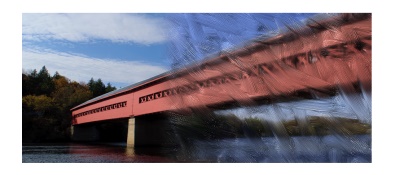

使用克隆工具画笔绘制是从照片来源材料获得艺术绘图的一个很好的途径。您可以选择"克隆工具",它会自动启用"克隆笔"画笔类别中的画笔变体。某些克隆工具画笔变体(例如"平直克隆笔")可以直接再现源图像,但大多数变体使您可以通过媒材效果(例如纸纹颗粒和特制笔尖)再现源图像。
"油画笔克隆"只是许多克隆画笔变体之一。
克隆笔法画笔变体
通过将几乎任何画笔变体转换为克隆工具,您还可以扩展 Corel Painter 的克隆功能。使用克隆笔法画笔变体是在克隆目的地创建图像的最常用方式。变体在对源图像进行有效"过滤"的同时重新创建源图像,以便在克隆文档中再现艺术绘图。
克隆可让您"过滤"源图像以创建图像的艺术绘图。
