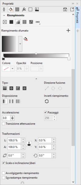

È possibile modificare le proprietà del riempimento dalla finestra mobile Proprietà.

4 . | Fare clic sul nodo iniziale, aprire il selettore Colore nodo della barra delle proprietà e scegliere un colore. |
5 . | Fare clic sul nodo finale, aprire il selettore Colore nodo della barra delle proprietà e scegliere un colore. |
6 . | Spostare il dispositivo di scorrimento punto mediano per impostare il punto mediano tra i due colori. |
Selezionare il nodo corrispondente e digitare un valore nella casella Trasparenza nodo.
Fare doppio clic sulla banda del colore in cui aggiungere il nodo. Con il nuovo nodo selezionato, aprire il selettore Colore nodo e scegliere un colore.
Trascinare il nodo corrispondente in una nuova posizione sopra la banda di colori o digitare un valore nella casella Posizione nodo della finestra mobile Proprietà.
Fare clic sul pulsante Disposizione nella barra delle proprietà e scegliere uno dei seguenti comandi:
Fare clic sul pulsante Inverti riempimento nella barra delle proprietà.
Digitare un valore nella casella Accelerazione nella barra delle proprietà.
Fare clic sul pulsante Attenua .
Selezionare i due nodi o il punto mediano tra di essi e l'area Riempimento della finestra mobile Proprietà e scegliere un'opzione di direzione fusione:
Nella finestra mobile Proprietà, fare clic sul pulsante freccia nella parte inferiore della sezione Riempimento per visualizzare altre opzioni di riempimento, quindi digitare i valori nelle caselle L e A.
Digitare un valore nella casella Inclinazione.
Digitare un valore nella casella Rotazione.
Attivare la casella di controllo Scala e inclinazione liberi.
Attivare la casella di controllo Avvolgimento riempimento.
Attivare la casella di controllo Sovrastampa riempimento.
