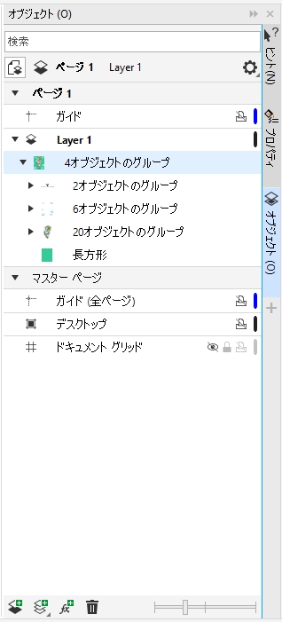

レイヤ名の右にあるアイコンを使用すると、レイヤのプロパティを変更できます。

レイヤの表示/非表示を切り替えるには
上へ戻る
1 [オブジェクト] ドッキング ウィンドウが開いていない場合は、[オブジェクト] [オブジェクト] をクリックします。
2 レイヤ名をポイントし、目のアイコン をクリックします。
レイヤを表示するには、目のアイコンをクリックします。
非表示レイヤのオブジェクトは、そのレイヤの印刷およびエクスポートのプロパティがオフになっていない限り、印刷またはエクスポートされる描画に表示されます。詳しくは、レイヤの印刷およびエクスポートを有効または無効にするには.を参照してください。
[オブジェクト] ドッキング ウィンドウでレイヤを右クリックし、[表示] または [非表示] をクリックしても、レイヤの表示と非表示を切り替えられます。
上へ戻る
2 レイヤ名の横にあるプリンタのアイコン をクリックします。
レイヤの印刷とエクスポートを無効にすると、印刷またはエクスポートされる描画やフルスクリーン プレビューにレイヤの内容が表示されなくなります。フルスクリーン プレビューについて詳しくは、描画をプレビューする.を参照してください。
[オブジェクト] ドッキング ウィンドウでレイヤを右クリックし、[印刷とエクスポートを有効にする] または [印刷とエクスポートを無効にする] をクリックして、レイヤの印刷とエクスポートを有効/無効にすることもできます。
レイヤの編集プロパティを設定するには
上へ戻る
2 [オブジェクト] ドッキング ウィンドウ で、編集するレイヤの名前をクリックします。
3 次の表のタスクを 1 つ実行します。
目的
作業手順
レイヤをロックまたはロック解除する
レイヤ名を右クリックし、[ロック] をクリックします。レイヤをロック解除するには、レイヤ名の横にあるロック アイコン をクリックします。
すべてのレイヤを編集可能にする
[オプション] ボタン をクリックし、[全レイヤの編集]をクリックしてコマンドをオンにします。
アクティブなレイヤだけを編集可能にする
[オプション] ボタン をクリックし、[全レイヤの編集]をクリックしてコマンドをオフにします。
全レイヤの編集をオフにすると、アクティブなレイヤとデスクトップ レイヤだけが使用可能になります。アクティブでないレイヤ上のオブジェクトは、選択または編集することができません。たとえば、選択ツールを使用して描画ページ上の複数のオブジェクトを選択範囲線で囲んで選択する場合、アクティブ レイヤ上のオブジェクトのみが選択されます。
ドキュメント グリッド レイヤをロックまたはロック解除することはできません。
[オブジェクト]ドッキング ウィンドウでレイヤを右クリックし、[ロック解除] をクリックして、レイヤをロック解除することもできます。
レイヤの名前を変更するには
上へ戻る
2 レイヤ名を右クリックし、[名前を変更する] をクリックします。
CorelDRAW Graphics Suite ファイルを前のバージョンに保存した場合、レイヤ名は保持されません。
