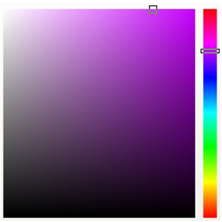

Prohlížeče barev
Prohlížeče barev poskytují reprezentaci rozsahu barev pomocí jednorozměrných nebo trojrozměrných tvarů. Výchozí prohlížeč barev je založen na barevném modelu HSB, ale lze jej použít i k výběru barev CMYK, CMY nebo RGB. Informace o barevných modelech naleznete v tématu Seznámení s barevnými modely.
Příklad prohlížeče barev

Postup při výběru barvy prostřednictvím prohlížeče barev Zp t nahoru
Vyberte objekt.
V okně nástrojů proveďte některou z následujících akcí:
Chcete-li zvolit barvu výplně, klepněte na nástroj Výplň a pak klepněte na položku Jednotná výplň.
Chcete-li zvolit barvu obrysu, klepněte na nástroj Obrys a pak klepněte na položku Barva obrysu.
Na stránce Modely zvolte barevný model ze seznamu Model.
Klepněte na příkaz Možnosti Prohlížeče barev a klepněte na prohlížeč barev.
Posuňte jezdec barvy.
V oblasti pro výběr barev klepněte na požadovanou barvu.

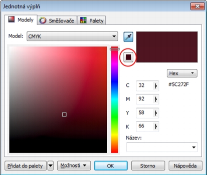

Postup při nabírání barvy Zp t nahoru
V okně nástrojů klepněte na nástroj Barevné kapátko .
Na panelu nástrojů klepněte na některé z následujících tlačítek:
1×1 – umožňuje nabrat barvu pixelu, na který klepnete.
2×2 – umožňuje nabrat průměrnou barvu z oblasti 2 × 2 pixely. Pixel, na který klepnete, určuje střed oblasti.
5×5 – umožňuje nabrat průměrnou barvu z oblasti 5 × 5 pixelů.
Chcete-li nabrat barvu z oblasti mimo okno kresby, klepněte na tlačítko Nabrat z pracovní plochy na panelu vlastností a klepněte na požadovanou barvu na pracovní ploše.
Klepněte na barvu, kterou chcete nabrat.
Nástroj Barevné kapátko se automaticky přepne do režimu Použít barvu.

Přidání nabrané barvy do palety dokumentu
Na panelu vlastností klepněte na položku Přidat do palety a vyberte možnost Paleta dokumentu.
Nabrání další barvy
Na panelu vlastností klepněte na tlačítko Vybrat barvu a klepněte na barvu, kterou chcete nabrat.
