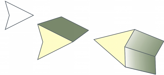

Rellenos extrudidos
Es posible aplicar rellenos a toda una extrusión o solo a las superficies extrudidas. Igualmente, puede cubrir con relleno cada superficie por separado o aplicar un relleno de tapiz que cubra todo el objeto sin alterar el patrón ni la textura.
De izquierda a derecha: una forma sencilla, la misma forma con un relleno extrudido de color uniforme, y con un relleno de gradiente y rotación.
