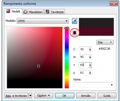

Nella pagina Modelli, scegliere un modello colore dalla casella di riepilogo Modello.
Fare clic su Opzioni Visualizzatori colore, quindi fare clic su un visualizzatore colore.
Spostare la barra di scorrimento colori.
Fare clic su un colore nell'area di selezione dei colori.

Fare clic su Opzioni Scambia colori. In questo modo si scambia il colore Vecchio (l'attuale colore di primo piano o di sfondo) con il colore Nuovo (selezionato nell'area di selezione dei colori).
Se si sceglie un colore fuori dalla gamma della stampante, CorelDRAW consente di sostituirlo con un colore simile compreso nella gamma della stampante. Per sostituire il colore, fare clic sul campione Inserisci colore nella gamma, che viene visualizzato a sinistra del campione Nuovo colore. Per informazioni sulla correzione colore, consultare Uso della gestione del colore.
Quando si sceglie un colore fuori dalla gamma della stampante, sotto il pulsante Contagocce viene visualizzato il campione Inserisci colore nella gamma.
