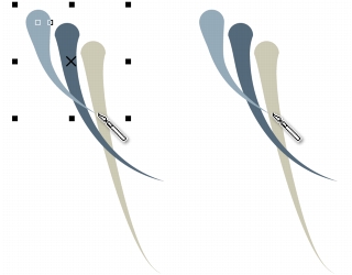

Riposizionare una linea
Tenere premuti i pulsanti sinistro e destro del mouse e trascinare la linea in una nuova posizione.
Collocare una copia di una linea nel disegno
Tenere premuto il pulsante destro del mouse e trascinare la linea in una nuova posizione. Fare clic su Copia qui.

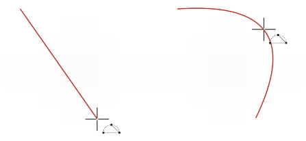

Per tracciare una linea retta utilizzando lo strumento Linea 2 punti Torna all'inizio
Nella casella degli strumenti, fare clic sullo strumento Linea 2 punti .
Fare clic nel punto in cui fare iniziare la linea ed eseguire un trascinamento per disegnare la linea.
Quando si disegna, la lunghezza e l'angolo del segmento vengono visualizzati nella barra di stato. Se si stanno aggiungendo punti a una linea, viene visualizzata anche la lunghezza totale di tutti i segmenti.

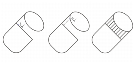

Per disegnare una linea perpendicolare Torna all'inizio
Fare clic sul pulsante Linea perpendicolare 2 punti nella barra delle proprietà.
Fare clic sul bordo di un oggetto ed eseguire un trascinamento fino al punto in cui terminare la linea.
Se si desidera disegnare una linea perpendicolare a due oggetti, trascinarla fino al bordo del secondo oggetto e rilasciare il pulsante del mouse nel punto in cui viene visualizzato il punto di aggancio perpendicolare.
Per estendere la linea oltre il secondo oggetto, tenere premuto il tasto Ctrl quando viene visualizzato il punto di aggancio perpendicolare ed eseguire un trascinamento fino al punto in cui terminare la linea.
Questa procedura non può essere utilizzata per disegnare una linea perpendicolare alla riga di base di un oggetto di testo.
È inoltre possibile eseguire un trascinamento da una curva esistente per disegnare una linea perpendicolare.
Disegno di linee perpendicolari

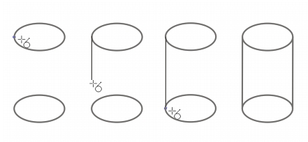

Per disegnare una linea tangente Torna all'inizio
Fare clic sul pulsante Linea 2 punti tangente nella barra delle proprietà.
Fare clic sul bordo di un segmento curvo di un oggetto ed eseguire un trascinamento fino al punto in cui terminare la linea tangente.
Se si desidera disegnare una linea tangente a due oggetti, eseguire un trascinamento fino al bordo del secondo oggetto e rilasciare il pulsante del mouse nel punto in cui viene visualizzato il punto di aggancio della tangente. Quando il punto di aggancio del quadrante coincide con il punto di aggancio della tangente, viene visualizzato il punto di aggancio del quadrante.
Per estendere la linea oltre il secondo oggetto, quando viene visualizzato il punto di aggancio della tangente tenere premuto il tasto Ctrl e trascinare fino al punto finale della linea.
La modalità Linea 2 punti tangente può essere utilizzata per disegnare i lati del cilindro.
Disegno di linee tangenti

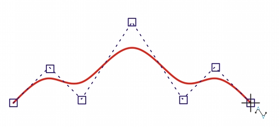

Per disegnare un B-spline Torna all'inizio
Nella casella degli strumenti, fare clic sullo strumento B-Spline .
Fare clic nel punto in cui far iniziare la linea.
Fare clic per impostare i punti di controllo necessari per modellare la linea.
I punti di controllo sono mobili per impostazione predefinita ma è possibile bloccarli sulla linea tenendo premuto V e facendoci contemporaneamente clic sopra.
Fare doppio clic per terminare la linea.
Tenendo premuto Esc la linea invece di essere terminata viene cancellata.
