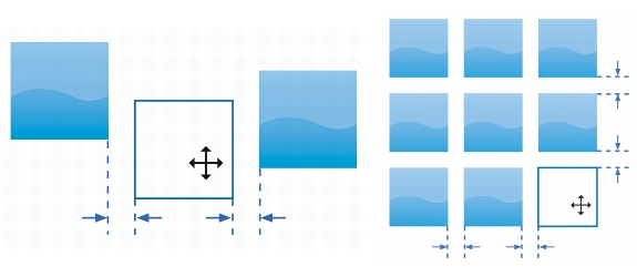

La nuova funzionalità Spaziatura intelligente consente di disporre e posizionare con precisione un oggetto rispetto agli altri oggetti presenti sullo schermo.

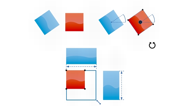

La nuova funzionalità Quotatura intelligente consente di ridimensionare e ruotare in modo intuitivo un oggetto rispetto agli altri oggetti presenti sullo schermo.

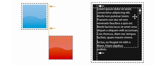

Le guide di allineamento dei margini sono state potenziate e ora offrono la flessibilità di utilizzare l’accostamento dei margini, lo scostamento dei margini o entrambe le funzionalità. Sono presenti controlli separati per le guide di allineamento orizzontali e verticali, pertanto è possibile modificare le impostazioni di una senza influire sull’altra.

Quotatura intelligente mostra gli indicatori quando un oggetto viene ruotato dello stesso angolo (in alto) o ridimensionato alla stessa dimensione dell’oggetto più vicino (in basso).
Spaziatura intelligente mostra gli indicatori quando un oggetto è equidistante da altri due oggetti (a sinistra) o presenta la stessa spaziatura rispetto agli oggetti su schermo più vicini (a destra).
È possibile scostare (a sinistra) e accostare (a destra) le guide di allineamento dei margini.

Distribuire gli oggetti utilizzando la stessa spaziatura degli oggetti su schermo più vicini
Assicurarsi che il pulsante Spaziatura intelligente sia attivato e trascinare l’oggetto fino alla comparsa degli indicatori a forma di freccia.
Posizionare un oggetto equidistante tra altri due oggetti
Assicurarsi che il pulsante Spaziatura intelligente sia attivato e trascinare l’oggetto tra gli altri due oggetti fino alla comparsa dell’indicatore a forma di freccia.
Ridimensionare gli oggetti alle stesse dimensioni degli altri oggetti sullo schermo
Assicurarsi che il pulsante Quotatura intelligente sia attivato e ridimensionare l’oggetto fino alla comparsa degli indicatori a forma di freccia.
Ruotare gli oggetti con la stessa angolazione degli altri oggetti ruotati sullo schermo
Assicurarsi che il pulsante Quotatura intelligente sia attivato e ruotare l’oggetto fino alla comparsa degli indicatori di rotazione.

Aggiungere margini alle guide di allineamento
Attivare la casella di controllo Margini. Se la casella di controllo Margini non è visualizzata, fare clic sul pulsante freccia situato nella parte inferiore della sezione Guide di allineamento.
Cambiare il colore della linea dei margini
Aprire il selettore Colore linea del margine e scegliere un colore.
Cambiare lo stile della linea dei margini
Aprire il selettore Stile linea del margine e scegliere uno stile di linea.
Impostare i margini orizzontali
Digitare un valore nella casella Margine orizzontale, fare clic sul pulsante Margine orizzontale e scegliere una delle opzioni seguenti:
Scosta orizzontalmente : crea un margine alla distanza specificata attorno a un oggetto
Accosta orizzontalmente : crea un margine alla distanza specificata all’interno di un oggetto
Scosta e accosta orizzontalmente : crea margini alla distanza specificata attorno e all’interno di un oggetto
Impostare i margini verticali
Digitare un valore nella casella Margine verticale, fare clic sul pulsante Margine verticale e scegliere una delle opzioni seguenti:
Scosta verticalmente : crea un margine alla distanza specificata attorno a un oggetto
Accosta verticalmente : crea un margine alla distanza specificata all’interno di un oggetto
Scosta e accosta verticalmente : crea un margine alla distanza specificata attorno e all’interno di un oggetto
