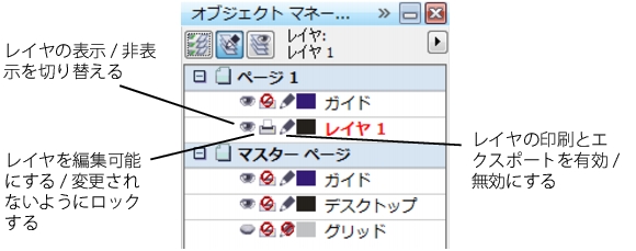

レイヤ名の左にあるアイコンを使用すると、レイヤのプロパティを変更できます。

レイヤの表示/非表示を切り替えるには 上へ戻る
1.
オブジェクト マネージャ ドッキング ウィンドウが開いていない場合は、[ツール] [オブジェクト マネージャ] をクリックします。
2.
レイヤ名の横にある[表示/非表示]アイコン をクリックします。
[表示/非表示] アイコンがグレーのときは、レイヤが非表示になっています。
非表示レイヤ上のオブジェクトは、レイヤの印刷とエクスポートのプロパティをオフにしない限り、印刷またはエクスポートされる描画に表示されます。詳しくは、レイヤの印刷とエクスポートを有効/無効にするには.を参照してください。
[オブジェクト マネージャ]ドッキング ウィンドウでレイヤを右クリックし、次に[表示可能]をクリックして、レイヤの表示/非表示を切り替えることもできます。
レイヤの印刷とエクスポートを有効/無効にするには 上へ戻る
1.
2.
レイヤ名の隣の[印刷とエクスポートを有効/無効にする]アイコン をクリックします。
レイヤの印刷とエクスポートを無効にすると、印刷またはエクスポートされる描画やフルスクリーン プレビューにレイヤの内容が表示されなくなります。フルスクリーン プレビューについて詳しくは、描画をプレビューする.を参照してください。
[オブジェクト マネージャ]ドッキング ウィンドウでレイヤを右クリックし、[印刷可能]をクリックして、レイヤの印刷とエクスポートを有効/無効にすることもできます。
レイヤの編集プロパティを設定するには 上へ戻る
1.
2.
[オブジェクト マネージャ] ドッキング ウィンドウで、編集するレイヤの名前をクリックします。
レイヤがアクティブであることを示す赤色の太字フォントで、レイヤ名が表示されます。
3.
次の表からいずれかの作業を実行します。
目的
操作
レイヤをロックまたはロック解除する
レイヤ名の隣の[ロック/ロック解除]アイコン をクリックします。
すべてのレイヤを編集可能にする
フライアウト ボタン をクリックし、[全レイヤの編集]をクリックします。
アクティブなレイヤだけを編集可能にする
フライアウト ボタン をクリックし、[全レイヤの編集]をオフにします。
全レイヤの編集をオフにすると、アクティブなレイヤとデスクトップ レイヤだけが使用可能になります。アクティブでないレイヤ上のオブジェクトは、選択または編集することができません。たとえば、選択ツールを使用して描画ページ上の複数のオブジェクトを選択範囲線で囲んで選択する場合、アクティブ レイヤ上のオブジェクトのみが選択されます。
ドキュメント グリッド レイヤをロックまたはロック解除することはできません。
[オブジェクト マネージャ] ドッキング ウィンドウで [全レイヤの編集] ボタン をクリックして、すべてのレイヤを編集可能にすることもできます。ボタンが押された状態のときは、[全レイヤの編集]はオンになっています。ボタンをもう一度クリックすると、アクティブなレイヤだけが編集可能になります。
[オブジェクト マネージャ]ドッキング ウィンドウでレイヤを右クリックし、[編集可能]をクリックして、レイヤのロック/ロック解除を切り替えることもできます。
