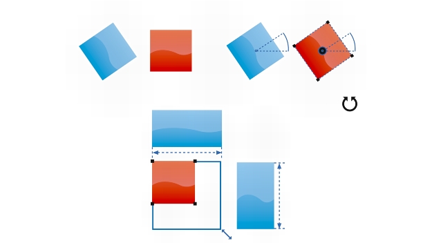

Funkcja Inteligentne wymiarowanie wyświetla wskaźniki, gdy obiekt jest obracany o ten sam kąt (góra) lub skalowany do rozmiaru identycznego do najbliższego obiektu (dół).

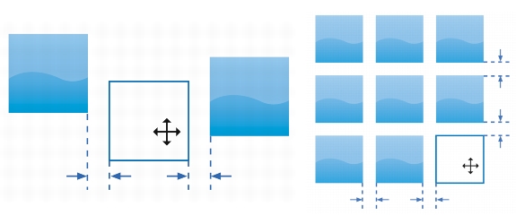

Funkcja Inteligentne odstępy wyświetla wskaźniki, gdy obiekt znajduje się w równej odległości między dwoma innymi obiektami (lewo) lub ma odstępy identyczne do najbliższych obiektów na ekranie (prawo).

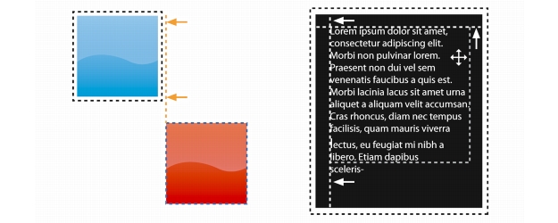

Możliwe jest wysunięcie (w lewo) lub wsunięcie (w prawo) prowadnic wyrównania marginesów.

Rozłożyć obiekty z wykorzystaniem odstępów identycznych z najbliższymi obiektami na ekranie
Upewnij się, że przycisk Inteligentne odstępy jest włączony, i przeciągaj obiekt do momentu pojawienia się strzałki wskaźnika.
Umieść obiekt w równych odległościach pomiędzy dwoma innymi obiektami
Upewnij się, że przycisk Inteligentne odstępy jest włączony, i przeciągnij obiekt pomiędzy dwa inne obiekty do momentu pojawienia się strzałki wskaźnika.
Skalować obiekty do wymiarów identycznych, jak wymiary innych obiektów na ekranie
Upewnij się, że przycisk Inteligentne wymiarowanie jest włączony, i skaluj obiekt do momentu pojawienia się strzałki wskaźnika.
Obrócić obiekty o kąt identyczny, jak inne obiekty na ekranie
Upewnij się, że przycisk Inteligentne wymiarowanie jest włączony, i obracaj obiekt do momentu pojawienia się wskaźników obrotu.

Dodać prowadnice wyrównania marginesu
Zaznacz pole wyboru Marginesy . Jeśli pole wyboru Marginesy nie jest wyświetlane, kliknij przycisk strzałki w dolnej części sekcji Prowadnice wyrównania.
Zmienić kolor linii marginesów
Otwórz selektor Kolor linii marginesu, a następnie wybierz kolor.
Zmienić styl linii marginesów
Otwórz selektor Styl linii marginesu, a następnie wybierz styl linii.
Ustawić marginesy poziome
W oknie Margines poziomy wprowadź wartość, kliknij przycisk Margines poziomy , a następnie wybierz jedną z poniższych opcji:
Wysuń poziomo — tworzy margines w określonej odległości wokół obiektu.
Wsuń poziomo — tworzy margines w określonej w głąb obiektu.
Wysuń i wsuń poziomo — tworzy margines w określonej odległości wokół oraz w głąb obiektu.
Ustawić marginesy pionowe
W oknie Margines pionowy wprowadź wartość, kliknij przycisk Margines pionowy , a następnie wybierz jedną z poniższych opcji:
Wysuń pionowo — tworzy margines w określonej odległości wokół obiektu.
Wsuń pionowo — tworzy margines w określonej w głąb obiektu.
Wysuń i wsuń pionowo — tworzy margines w określonej odległości wokół oraz w głąb obiektu.
Zablokować współczynnik proporcji między marginesem poziomym a pionowym
Kliknij przycisk Zablokuj współczynnik proporcji
Wyświetlić jedynie prowadnice wyrównania marginesu
Wyłącz przyciski Krawędzie obiektu , Środek obiektu , Inteligentne odstępy oraz Inteligentne wymiarowanie .
Wyłączyć marginesy poziome
Kliknij przycisk Margines poziomy, a następnie wybierz opcję Bez marginesu poziomego .
Wyłączyć marginesy pionowy
Kliknij przycisk Margines pionowy, a następnie wybierz opcję Bez margines pionowego .
