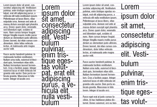

Kolumny tekstu z różnymi czcionkami i rozmiarami czcionek (po lewej) są wyrównywane za pomocą siatki bazowej (po prawej).
