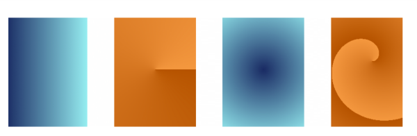

グラデーションを適用する前に、プロパティ バーのコントロールを使用して、グラデーションの種類、パディング、不透明度、サイズ、グラデーションの色のブレンドの方向を指定できます。
グラデーションの種類左から、線形、円錐形、円形、螺旋

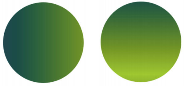

グラデーションの配置を左から右 (左) および右から左 (右) に設定した例
グラデーションの角度を垂直 (左) および水平 (右) に設定した例

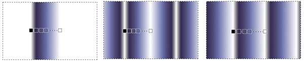

パディング オプション: グラデーションは開始ノードと終了ノードのいずれかの側で (左から右) 延長、反射、反復されます。

プロパティ バーの [パディング] フライアウト ボタン  をクリックし、次のいずれかのオプションを選択します。
[延長] — 開始ノードと終了ノードの色を延長して書類または選択範囲を塗潰します。 |
[反射] — 開始ノードと終了ノードのいずれかの側でグラデーションを反射して書類または選択範囲を塗潰します (線形グラデーションにのみ適用できます)。 |
[反復] — 開始ノードと終了ノードのいずれかの側でグラデーションを反復して書類または選択範囲を塗潰します。 |
