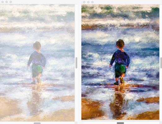

トレーシング ペーパーを有効にすれば、クローン カラーを正確に適用できます。トレーシング ペーパーには、クローン書類のソース画像が半透明で表示されます。従来のトレーシング ペーパーとは異なり、Corel Painter のトレーシング ペーパーは、レイヤーや書類のような実際のオブジェクトではありません。ペイントするときの参考にするためにクローン ソースの画像を表示するのがこの機能の役割です。トレーシング ペーパーを有効にしてペイントを開始すると、従来のトレーシング ペーパーのときと同じようにクローン書類にメディアが適用されます。
multiple clone source
トレーシング ペーパーを有効にすると (左)、クローン ソースの画像が半透明で表示されます (右)。Henk Dawson 氏によるアートワーク。
トレーシング ペーパーを有効にしたときに画像の細部がすべて見えない場合は、トレーシング ペーパー ビューのクローン ソースの表示/非表示を切り替えることができます。トレーシングペーパーの不透明度もコントロールできます。
