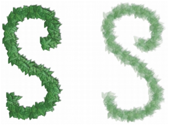

调整不透明度和颗粒
您可以使用属性栏调整喷嘴图像的透明度,或是将喷嘴图像与附加颜色混合。您可以使用“透明度”滑块将喷嘴图像变成半透明。
如果将此滑块移到最左边,图像将变为不可见。
您可以更改图像水管笔触的透明度。显示的设置是 100% 透明度(左图)和 20% 透明度(右图)。

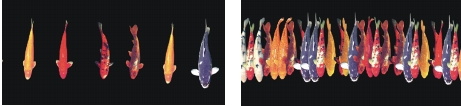

图像间距
您可以在“画笔控制”面板的“间距”面板中控制图像的间距。向右移动“间距”滑块将增加图像元素的间距。
“间距”滑块控制图像的间距。显示的设置是 85%(左图)和 20%(右图)。
因为间距是根据画笔的直径而定,“大小”设置也会影响图像的间距。增加画笔大小将增加水管图像的间距。“大小”设置将影响图像元素本身的大小。增加画笔大小将增加水管图像的间距。
